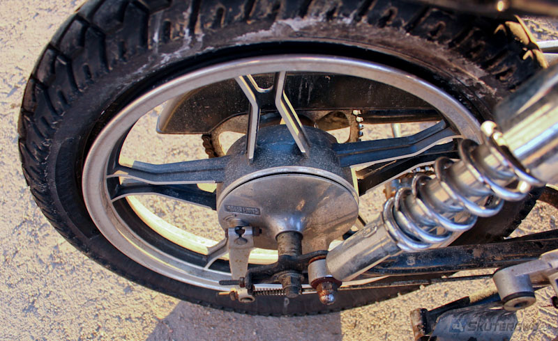

Widoczna dźwignia hamulca bębnowego w Inca Street.
Aby hamulec mógł zadziałać niezbędna jest część rozsuwająca szczęki od siebie, dzięki której będą one ocierać okładzinami ciernymi o bęben. Takim elementem jest rozpieracz, płaski podłużny element schowany w zagłębieniach w szczękach. Rozpieracz jest wyprowadzony na zewnątrz korpusu przekładni, a do jego zakończenia przymocowana jest linka hamulcowa. Naciśnięcie klamki hamulca wymusza ruch linki hamulcowej powodując, że rozpieracz obraca się – jego dłuższa strona rozpycha umieszczone po bokach szczęki hamulcowe, umożliwiając hamowanie. W zależności od ilości rozpieraczy wyróżniamy hamulce typu simplex – z jednym rozpieraczem, oraz duplex – z dwoma rozpieraczami. W skuterach najczęściej stosowane są hamulce bębnowe typu simplex. Wadą tego rozwiązania jest to, że nacisk na bęben wywierany jest jedynie od strony umieszczenia rozpieracza – po stronie przeciwnej tarcie jest minimalne lub nie występuje wcale.
